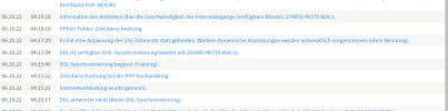

ich vermute die Assia hat ein Update erhalten. Seit ein paar Tagen habe ich nachts eine Trennung gegen 5:00 Uhr und nicht mehr gegen 3:00 Uhr.
Bei dir wurde über die Nahtlose Ratenadaption deine DSL Datenrate angepasst! Das ist noch was anderes wie eine Anpassung über Assia. Schau mal bitte nach ob jedesmal die gleiche Meldung kam?
Das wundert mich jetzt. Wenn die Ratenadaption nahtlos gewesen sein soll, wozu wurde dann die Internetverbindung getrennt?
Bei meinen früheren nahtlosen Ratenadaptionen geschah das immer im laufenden Betrieb. Da konnte man zuschauen, wie sich die Anzeige der Aktuellen Datenrate änderte.
Jepp so sollte es auch sein. In seinem Fall bestand die Verbindung ja auch, wenn auch erst sehr kurz! Die Uhrzeit ist aber sehr merkwürdig. Entweder gab es wirklich eine Anpassung oder die Zeitvorgabe von Assia geht nach! :)
Wie auch immer sollte Assia nicht täglich eingreifen müssen, wie geschrieben. Die Verbindung scheint also fehlerhaft zu sein!

@chrisulin, Ich habe mich etwas umständlich ausgedrückt. Erst seit ein paar Tagen habe ich den Neusync gegen 5:00 Uhr täglich. Falls vorher mal ein Neusync war, dann war er gegen 3:00 Uhr. Der Satz mit der Anpassung der Datenrate kommt immer bei mir nach der Synchronisation.

Nach 3 Tagen Pause wieder eine neue Synchronisation letzte Nacht. Jetzt um 4:15. Vielleicht liegt es ja an der Laborversion und nicht an der Assia.
Bei mir ist der Sync mit der 100203 seit 7 Tagen stabil.
