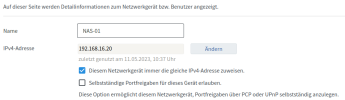

Wenn die MAC-Adresse des neuen Gerätes bekannt ist, kann man die vor der ersten Anmeldung in der FRITZ!Box eingeben und dort eine IP-Adresse (auch für die DHCP-Zuweisung) festlegen:
Heimnetz - Netzwerk - Netzwerkverbindungen - [Gerät hinzufügen]
Es ist Roulette. Du kannst nicht bestimmen, welche IP-Adresse der Router bei der ersten Verbindung zuteilt.
Quatsch, natürlich ist das möglich! So wie @Joe_57 beschreibt. Und bei Bedarf lässt sich das auch nachträglich ändern falls man das nicht zuvor gemacht hat. Dazu auf den Bleistift des entspr. Gerätes klicken und dann hinter der IP-Adresse auf "Ändern":
