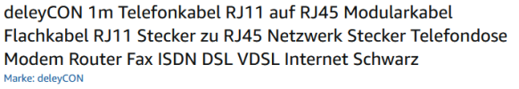

Update, nachdem die Kabel da sind (RJ11 auf RJ 45)
Analogtelefone immer noch auf alle 8 Ports tot. Kein "Freizeichen" nichts!
Bei den RJ45 Steckern sind 1,2 und 7,8 nicht belegt. 3-6 belegt. Keine Verdrehung der Kabel auf den Steckern.
Habe mal ein ISDN-Telefon angeschlossen, was ich noch da hatte. Der kommt zumindest ein tut-tut-tut der Anlage.
Doch die Katze im Sack gekauft, oder funktionieren die Analog-Ports nur in Kombination mit einer TAE-Dose?
Bin jetzt langsam ratlos!

Hallo.
Vielleicht passt dies wg Deinem Analog Telefon ?
Es gibt Telefone dire erwarten a/b auf 3+6 (recht und links von der Mitte). Das passt dann so nicht auf Deine neue Schnur an der Agfeo.
Von Der Agfeo gibt es die a/b auf 4+5.( die beiden mittleren)
Hm... Danke für den Hinweis
Das sind beides noch Telefone von der Telekom. Actron C3 und Signo
Die RJ11-Belegung für das analoge Telekom Actron C3 verwendet standardmäßig die beiden inneren Pins für das Telefonsignal (a/b-Adern).
Bei einem 4-poligen RJ11-Stecker sind dies in der Regel Pin 3 und Pin 4. Es handelt sich um ein analoges Endgerät, das direkt an den Router
(TAE/RJ11) angeschlossen wird.
  • RJ11 Pin 3 (meist grün/rot): a-Ader (Amt)
  • RJ11 Pin 4 (meist rot/grün): b-Ader (Amt)
  • Belegung: Die mittleren beiden Adern (Pin 3+4) des RJ11-Steckers verbinden mit Pin 1+2 des TAE-F Steckers.
Für mein Verständnis sind das auf dem RJ45 Stecker 4+5, oder?
Oder anders... Immer die beiden mittleren Kabel, bei mir braun/grün. RJ45 Agfeo-Seite - RJ11 Telefon/Modem-Seite
Ich hoffe, dass man die Belegung von den Kabeln RJ45 auf RJ11 gut erkennen kann?

Hallo.
Wenn Du sicher bist das Telefon a/b in der Mitte erwartet kannst Du mein vielleicht aus #14 vergessen, dann passt es ja.
Bei der fertig gekauften Schnur geht es mit den Adern schon gerade durch.
Dein erklären kann ich nicht nachvollziehen, TAEF ist doch nicht dabei.
Das war, ausversehen, mitkopiert. TAE ist ja bei mir komplett nicht der Fall.
