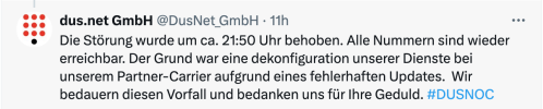

Nachtrag: habe gerade mit der Hotline telefoniert. Ausgehende Anrufe gehen normal. Es gibt eine Störung bei einem "großen Carrier" (Namen) hat er nicht genannt, so dass gar keine Anrufe eingehen. Man "arbeitet mit Hochdruck daran".
Sobald es etwas Neues gibt, könne man es auf Twitter erfahren (ich nicht, seh dort nichts, weil kein Account) und im Kundencenter unter "Ankündigungen".

Edit: 16:45 Uhr geht immer noch nichts. Auf mein Ticket kam die Antwort, der zuführende Carrier habe eine größere Störung. Das sollte Verizon sein, wenn sich seit meiner Portierung nichts geändert hat. Aber dazu findet Google auch nichts.

Dann habe ich zuerst meine Anlage gecheckt. Dus.Net intern funktionierte also musste es an der Zufuehrung der Rufnummern zu Dus.Net liegen. Da konnte ich nichts machen. S.o.
LEIDER habe ich auf den Dus.Net Seiten keinen Hinweis gefunden und auch sonst hat Google garnichts zu den Stoerungen ausgespuckt.
Ein kleines rotes Banner auf der Homepage oder eine Infomail von dus.net waere echt beruhigend gewesen.
Ansonsten hat es seit gestern 14.2.2024 ab 23h bei uns wieder funktioniert.
