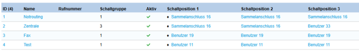

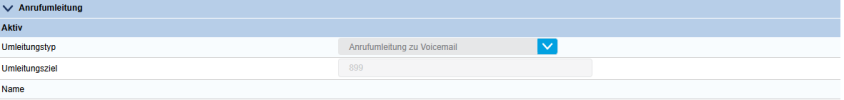

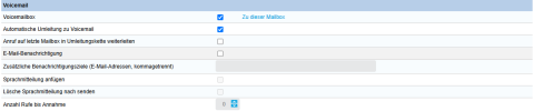

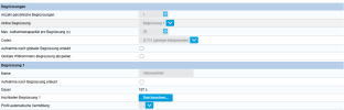

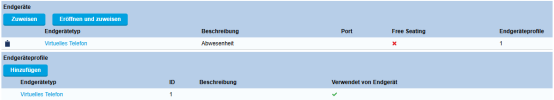

Anbei habe ich noch die Bilder der geänderten Optionen. Vermutlich fehlt an einer Stelle noch ein Haken. Es scheint irgendwo an der Umleitung / Umleitung auf den virtuellen Benutzer inklusive Mailbox zu hängen. Wenn ich den Benutzer über die Durchwahl anrufe, kommt die Ansage sofort.

wenn du den Benutzer per Durchwahl erreichen kannst und deine Ansage hörst, dann ist der Weg schonmal io.
Es reicht nicht, den Benutzer im ARV in der Schaltposi.3 einzutragen, man muss dem ARV auch sagen welche Schaltposition aktuell ist.
Zum Testen geht das über das Webinterface.
Konfiguration -> Anruflenkung -> Graphische Ansicht, dort hast du oben "Schaltgruppe"
in deinem Fall ID3 auf Position 3 stellen, dann sollte der Anruf auch auf der 33 landen.
Ist das nicht genau die Einstellung wie auf meinem ersten Bild zusehen? Oder habe ich hier einen großen Verständnis-Fehler
ID 2 Zentrale --> Schaltgruppe 3
Schaltposition 3 der ID 2 = Umleitung auf virtuellen Benutzer 33
glaub ja :)
auf deinen ersten Bild sind die ARV's zu sehen, mit der Schaltgruppe fasst man die ARV's zusammen, um mehrere oder eben einzelne zu steuern.
zB. würde man die Schaltposition der Schaltgruppe 1 umschalten, würden in deinem Fall die ARV's Notrouting, Fax und Test umschalten.
also Schaltgruppe hat nix mit der Schaltposition zu tun
:rolleyes: ich glaube zu 100 % bin ich noch nicht durchgestiegen. Aber ein neutraler Blick von außen hat dann geholfen.
Über die Suche haben wir das Menü / die Funktion Schaltgruppen gefunden und konnten dort die passende Schaltposition angeben, sodass die Ansage kommt.
