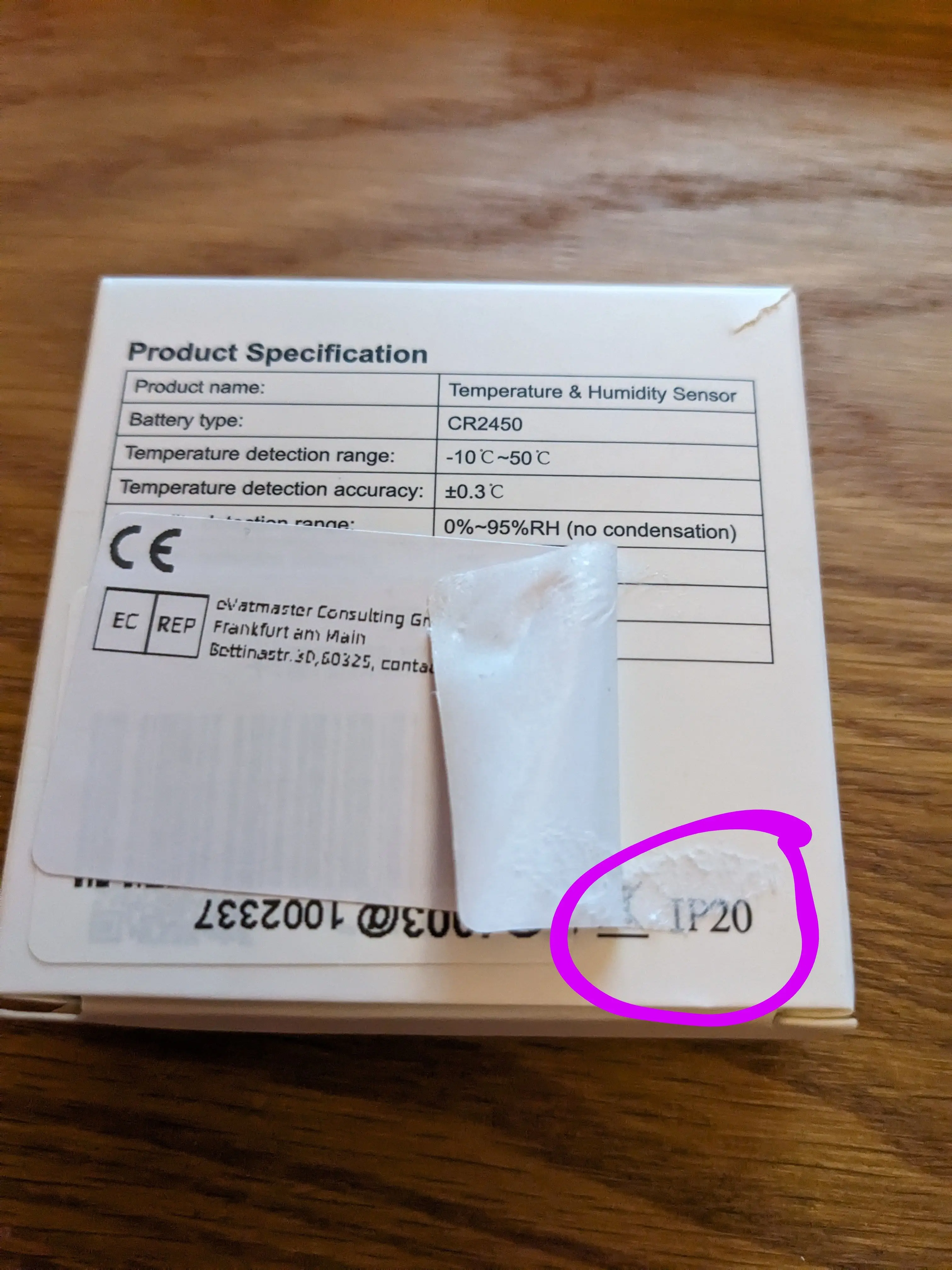

Im tatsächlichen Außeneinsatz habe ich diesen IH-K009 (Zigbee Model/Manufacturer TS0201/_TZ3000_dowj6gyi) mit -10 bis +50°C von Ali. Das "Outdoor" in der Überschrift ist leider dreist geschummelt, denn der Sensor hat nur IP20!.
