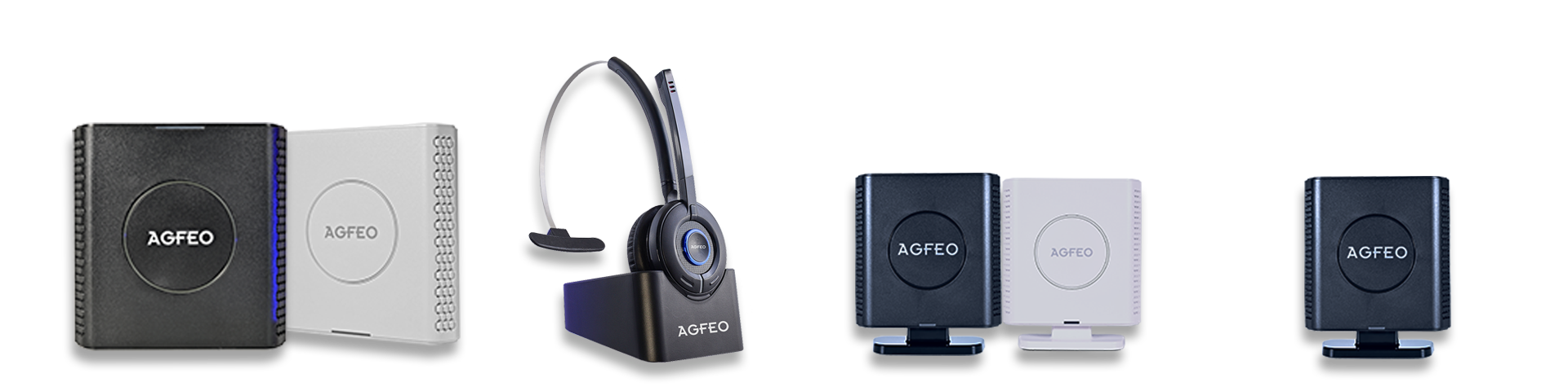

Bitte dann auch ebenfalls die DECT IP-Basen mit ansehen.
Für ein Telefon eine DECT IP Basis anschaffen?
Wenn man bei der Agfeo 522 IT (Up; 5.1h) die Systemfunktionen nutzen möchte, dann ein Agfeo Handset mit der passenden DECT Basis. Wenn man ein Handset an der analogen Basis von Gigaset weiterbetreiben möchte, dann ein Gigaset Handset wie das CL660HX einsetzen.
Das hört sich jetzt alles eher nach einer privaten Nutzung an ohne großen Funktionsbedarf.
Wenn das allerdings anders sein sollte, so schaue dir die „DECT IP Basis pro XS“ von Agfeo an und nimm dazu eines der passenden Handteile.
Wenn du eine Türkamera hast, dann ab DECT 60 IP - ansonsten reicht vermutlich auch schon ein DECT 44 IP.

Allerdings, nicht pauschal das Handteil jetzt updaten. Es muss (!) die identische Firmware der Basis sein, wenns stabil funktionieren soll.
9431 = DECT IP Basis XS pro - Firmware Version 780B100
8663 = DECT IP Basis pro - Firmware Version 780B100
9430 = DECT IP Basis XS - Firmware Version 530B1400
8660 = DECT IP Basis - Version Firmware 530B1400
Die älteren Basen (8663, 8660) werden als Neuware nicht mehr vertrieben, sind aber in Bestandsinstallationen oder im Gebrauchtmarkt noch vorhanden. Beim Handset 8830 - DECT 65 IP gibt es zwei Möglichkeiten, immer abhängig davon, ob das Handset an den aktuellen oder an den älteren Basen betrieben werden soll.
8830 - DECT 65 IP - Firmware Version 780B100
8830 - DECT 65 IP - Firmware Version 530B1400
