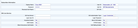

Die SIP Benutzerdaten deiner PBX werden nicht unter Voice -> EXT1 -> XSI Line Service eingetragen (siehe Foto), sondern eine Spalte darüber, auf der gleichen Seite. Dort steht Subscriber Information.

Ich hänge dir gerne nochmal einen Screenshot an und eine Erklärung, was XSI Line Service ist -> Klick
In Foto 1 siehst du die Konfig für eine Fritzbox, da müssen Auth ID und User ID gleich sein.
In Foto 2 siehst du die Konfig für meine 3CX PBX. Diese möchte für meine Nebenstelle einmal als User ID die Nummer der Nebenstelle z.B. 1000 eingetragen haben und in Auth ID der SIP Benutzername der Nebenstelle.

Es läuft, du hattest recht.
Wichtig ist unter Voice Ext 1 bei Proxy (unter Registration) für das Asterisk, die Fritzbox usw. in Proxy: die IP-Adresse einzutragen.
Unter User ID: und Auth ID: habe ich den (gleichen) User eingetragen. Unter Password: Geheim. (Ich hatte Tomaten auf den Augen)
