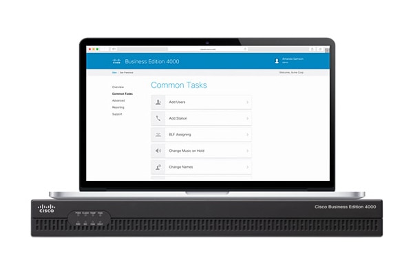

Dennoch wäre es prima, wenn du uns an deinem Wissen teilhaben lassen könntest und dann auch konkrete physische Systeme nennen könntest.
Ich habe dazu gefunden:
Ist dann eine "Appliance", also letztlich ein kompakter Rechner wo dann auch "nur" die Software drauf läuft, so eine 4000 wird hier für etwas über 1000 € angeboten:
Der Hinweis auf die Lizenzthematik ist sicher wichtig, das muss man gezielt im Hinterkopf behalten.
Händler, die Lizenzen in Shops haben die es gar nicht mehr gibt kenne ich auch zur Genüge, da muss man aber nicht auf Unwissenheit schließen, da fehlt oft einfach die Zeit/Lust, den Shop aufzuräumen oder die Angebote sind ganz bewusst da, um potentielle Kunden anzulocken die genau nach diesen Dingen googlen.
