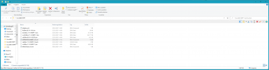

Habe es endlich geschafft die Dateien hochzuladen. Aber da muss noch ein Fehler im System sein bzw bei den Daten in der Datei. Was fehlt in meiner Dateienliste? Telefon zeigt zwar Leitung aber keine chance auf Verbindung zur Box.
Anbei die Anhänge.. welche alle als Vollbild entfernt wurden und nun nur noch als "Anhang" dem Post angehängt sind, statt als Vorschaubild eingebunden zu sein - gemäß Boardregeln by stoney

Puh. Damit kann ich Dir nicht helfen, weil ich ein MPP immer über seine Web-Oberfläche konfiguriere. Daher: Warum nicht die nehmen?
