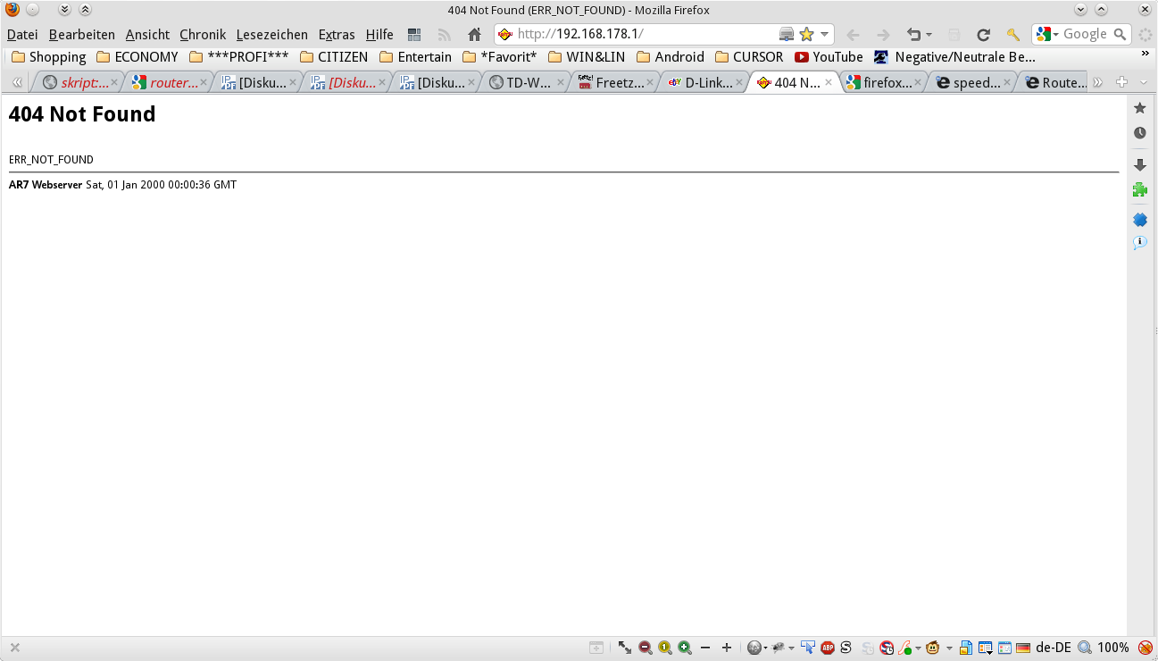

nachdem ich erfolgreich meine FB 7270 gefreetzt habe, wollte ich nun den Speedport W501v von meinem Schwager fritzen.
Ich habe die gleiche Ubuntu VM genutzt, welche ich zum freetzen meiner FB 7290 genommen habe.
Ich wähle im Speed2Fritz Menü nur die Funktion "Push Firmware to Box via FTP" ab und wähle natürlich als Box den Speedport w501v aus. In den Optionen wähle ich noch den "Setup WLAN default key" ab und das war es aber auch schon.

Hallo zusammen, heute habe ich noch einen Versuch gestartet, um Annex A und Firmware auf Deutsch drauf zu bekommen. Die einzige Änderung also zum 1. Image ist die Auswahl von Annex A im Menü (wird ja angezeigt). Die Sprache soll von mir aus Deutsch bleiben.
Das Ergebnis: wieder eine verkrüppelte Web Oberfläche, um nicht zu sagen: keine Web Oberfläche.
kurzum: ich kriege es einfach nicht gebacken...

Ich weiss, die Box ist alt und es gibt Besseres. Ich mache es aber nicht für mich (habe hier nur ein Testgerät) sondern für meine Freunde in Polen. Ich will die Firmware unbedingt aus der Version erstellen, wo WDS unterstützt wird. Annex A ist natürlich die Voraussetzung.
Danke!
Hast du schon einmal die Vorkonfigurierte Auswahl verwendet?
Scheinbar doch eine fehlerhafte Konfiguration.
Mach das selbe mit der Annex B, nur um zu sehen ob dann die Box wieder erreichbar ist.
Auch ein restore Image kannst du probieren.
./ftpXXX muss die Box aber auch finden wenn die anders nicht erreichbar ist.
Muss wohl meinen W501 erneut auspacken und selber testen, nur mein W501 hat hardwaremäßig einen defekten DSL Teil.
