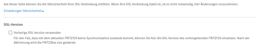

Ich hänge mal alle DSL-Infos und die Ereignis-Log an. Was mir gerade jetzt auffällt ist, dass der aktuelle Sync seit 3 Uhr zu halten scheint. Vielleicht etwas temporäres? Oder es geht heute tagsüber irgendwann wieder los.
Hat sonst noch Jemand Ideen was man tun könnte? Konnte man unter Störsicherheit früher nicht mal etwas pessimistischer verbinden? Das würde ich jetzt gerne auswählen können.
