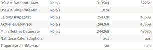

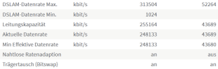

Nahtlose Ratenadaption = ein in Empfangsrichtung als Screenshot zu finden, ist fast unmöglich, aber nur fast. Siehe hier zusammen mit einer Automatismus-These (wenn das mal nicht unser Grisu ist?).
Reaktionen: Ryker
Na wenn er das nicht ist. :p
Er kann dir sogar einen aktuellen Screenshot zeigem mit NRA in BEIDEN Richtungen aktiv. :D
Es gibt also nichts, was es nicht gibt, zumindest wenn man auch über Landesgrenzen hinwegsieht, wo es auch kein "Assia" gibt (oder soll ich es besser DLM nennen, habs ja nicht und kenne es somit auch nicht).
Die These (habs nur überflogen) unterstütze ich noch immer, anfangs ist es meist (fast immer) aus, dann schwingt sich die Leitung hoch und wenn eine gewisse Schwelle (Leitung gibt mehr her als aktuell gesynct ist und das Betreiberprofil ist noch nicht erreicht) überschritten wird schaltet es sich in Empfangsrichtung ein und später dann auch noch in Senderichtung.
Stunden/Tage später NRA in Empfangs- und Senderichtung aktiv:
Kurz nach einem Neustart beide aus:
Nach wenigen Minuten, wenn sich die Leitung schon einigermaßen höher eingemessen hat in Empfangsrichtung ein:
