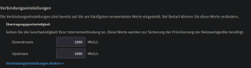

...bei meinem Anschluss (400/100) habe ich es so eingestellt:
Das ist die Vorgabe von meinem Provider.
