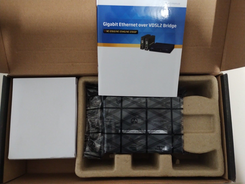

Er hatte mir daraufhin den "heiligen gral" empfohlen . ( den er kürzlich entdeckt hat und seinen tests zufolge die lösung sein soll)
Er meint damit hätte er auf einer 7590 nach nur 30-60sekunden ein sync, die bei dem vigor manchmal 45 minuten bräuchte..
Habe mir testweise mal einen besorgt und bekomme auch hier seit 2 stunden kein Sync zustande
DIP auf CO, da spielt es keine rolle ob ich G.INP oder Interleaved nutz, asym oder sym.. 12 oder 8dB
Ich hab sogar versucht das DSL kabel künstlich zu verschlechtern im falle dass der pegel zu stark ist.. -10dB... sogar bis -30dB aber nix.
Ich hab es mit etlichen boxen versucht, zustand von "einwandfrei" bis "was zum? wie läuft die überhaupt noch"
