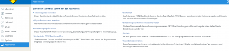

@3-Finger-Harry - Ja, aber erst musst du das Telefoniegerät am Fon Port löschen.
Dann Rechts Unten der blaue Button mit weisser Schrifft: [Neues Gerät einrichten]
...das startet dann den Assistenten dessen Screenshot ich weiter oben gepostet habe.
Kannst aber auch vorher ( Und dann Löschung von Fon ) den Assistenten "Telefoniegeräte vewalten" nutzen.

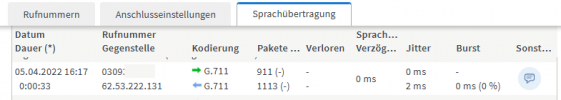

Neueste Firmware ist drauf - siehe Posting #7. Komme auch auf die Oberfläche, allerdings steht im Ereignis-Log nichts über fehlgeschlagene, ausgehende Faxübermittlungen. Eingehende kann ich erst Morgen wieder testen...
Das ist normal, da ausgehende Faxe von der FRITZ!Box als Telefongespräche angesehen werden.
Zu Faxen werden die erst nach erfolgreichem Verbindungsaufbau zur Gegenstelle und Aushandlung der Fax-Parameter.
Zunächst solltest du in die Liste "Detailinformationen zu beendeten Anrufen" unter "Sprachübertragung" nachsehen
Sorry, hier hatte ich moderaten Unsinn geschrieben, sogar bei einem durch die Fritzbox-Faxfunktion empfangenen Fax, werden nur die Standard-Infos angezeigt.
So zumindest bei meinem Empfangs-Test mit der Fritzbox-Faxfunktion:
Also heute wieder nix. 3 Anrufe von alltofax.de - aber kein Output von meinem HP. Keine Ereignisse in der FB. Das Menü aus dem Screenshot von kleinkariert habe ich gefunden: In der Spalte "Sonstiges" steht vor der Sprechblase noch "Fax". Vielleicht hat aber auch mein MFP ein Problem, denn im "Usage Report" ist der Fax Counter stets auf 0 (trotz versandter Faxe).
