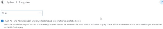

"Auch An- und Abmeldungen und erweiterte WLAN-Informationen protokollieren" abhakt.
Wo genau finde ich das? Bitte um einen Screenshot.
Grüße!
