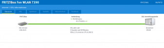

Hmm, also bei beiden Fritzboxen steht tatsächlich das gleiche. Hier bei dem Bild handelt es sich gerade um die Fritzbox 7490, welche an dem Anschluß läuft, welcher mit den 7390ern ums verrecken nicht mehr in Gang zu bringen ist. Die 7490 klappt hier jedoch einwandfrei.
Interessanterweise ist bei der 7390er aber auch G.Vecor full full, und das 17a Profil, also ist doch beides Vectoring. Verstehe daher nicht was die Erklärung des Technikers sollte. Aber scheinbar wie @H'Sishi gesagt hat, ist es wohl irgendein marginaler elektronischer Unterschied. Die 7390ern Boxen sind halt an sich schon richtig alt.
Hier von der 7390. Interessant, identische Leitungen, und auf der einen geht's, auf der anderen nicht. Naja was solls, habe mal 2x Fritzbox 7581er bestellt als Austausch.

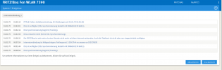

Als kleine Info, selbst die funktionierende 7390 hat laut Ereignislog knapp 20 Minuten lang PPPoE Fehler gespuckt, bis zur erfolgreichen Einwahl.
