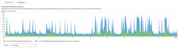

Ja nee, fast. Darüber ist inder Oberfläche eine weitere Grafik, welche
"Auslastung des aktuellen Funkkanals" heißt.​
Die meinte ich eigentlich.
Ah, mea culpa. Dann wohl diesen hier:
Wobei ich anfügen muss, dass ich aktuell nochmal die 7590AX dran habe. Seit heute morgen 06:00 noch keine einzige Störung. Der Repeater an der 4060 produziert 3-9 Störmeldungen innerhalb von 24h. Manchmal sogar mitten in der Nacht ‍♂️
Okay. Jetzt sieht man dass es für die 7590 keine wesentlichen Störer auf dem Kanal gibt. Die gleiche Grafik der 4060 zum Vergleich wäre jetzt interessant.
So, Router wieder getauscht. Schon 12 Minuten nach dem Tausch kam die erste Störmeldung vom Repeater. Könnte ausflippen, weil es m. E. so. gar keinen Sinn macht. Hier die entsprechende Grafik aus der 4060:
Und das sieht auf allen Kanälen im 2,4 Ghz-Band so aus? Wenn ja hat der Router wohl einen Defekt. Kannst Du den nicht umtauschen lassen?

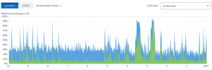

Wie sieht denn die Auslastung im Repeater aus?
Hier mal ein Screenshot vom Repeater. Die Kombi 4060+3000AX läuft jetzt seit 09:01h. Seitdem gab's 2 Störmeldungen (einmal Kanal 6, einmal Kanal 11).
