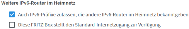

Danke, damit kann man sie wenigstens noch als Mesh-AP (also per LAN Backhaul) weiternutzen.
In IPv6 hab ich noch Einstellungen vorgenommen (hoffentlich richtig, kenn mich da noch nicht aus), damit sie den DHCP vom Master übernimmt und nix eigenes aufzuspannen versucht.
Scheint nun einwandfrei als Mesh-Client zu funktionieren.
Einziger Schönheitsfehler, daß es in MyFritz nicht als Mesh sondern als eigenes Element angezeigt wird, das wars dann aber auch schon.
Mesh geht soweit einwandfrei bei mir, obwohl alle anderen Komponenten bereits auf 8.02 laufen.
PS: Jetzt habe ich massive Probleme mit dem Gast-WLAN (Geräte verlieren laufend die Verbindung), Haupt-WLAN hingegen geht wirklich einwandfrei.
Scheint also doch keine brauchbare Lösung zu geben, zumindest wenn man auch Gast-WLAN braucht.
PPS: Habe nun die interne Verbindung LAN1(WAN) LAN4 geändert (war vorher zu LAN4), ob das einen Unterschied macht weiß ich nicht.
Zusätzlich hatte ich die selbe IPv4 in der 5490 eingetragen gehabt für die Box (im Heimnetz) wie auf der Master, was wohl den Konflikt verursacht haben könnte.
Hab nun auf der Master keine fixe IP eingetragen (WAN-IP wird also nun über DHCP irgendwas vergeben) und auf der 5490 eine freie IP außerhalb des DHCP-Ranges eingetragen.
DHCP auf der 5490 natürlich weiterhin deaktiviert. Ansprechbar ist sie über die auf der 5490 eingetragenen IP.
Nun sieht es seit einem Tag ok aus und konnte noch keine Probleme feststellen, alles läuft (noch) wie geschmiert.
