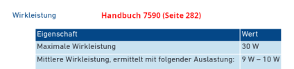

Aus dem den Handbüchern der 7590 und 5590:
Also:
  • 7590: 9-10W von 30W entsprechen 30-33%
  • 5590: 12W von 30W entsprechen 40%
Scheint doch also halbwegs zu passen…
