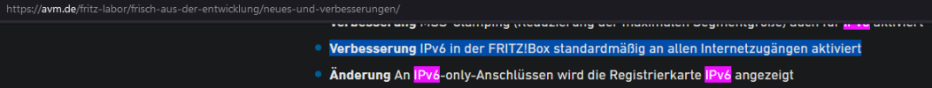

So, ich habs auch erstmals auf die inhouse gewagt mit der 5590. Bisher nach ca. 1h Testbetrieb siehts ganz gut aus. Komischerweise war nach dem Update von der 7.30 aus IPv6 aktiviert. Bin mir sicher, dass das vorher deaktiviert war.

in der 7.50 wird es "offiziell" erwähnt
Danke. Find ich trotzdem "blöd", wenn ich es vorher deaktiviert habe, soll das Ding nicht der Meinung sein es besser zu wissen. ;) Aber ok, solange es deaktivierbar bleibt.

Wenn es auf einer laufenden Box geändert wird durch Update ist es folgerichtig nur ein FEHLER!
Standardeinstellungen können sich gern ändern, von mir aus auch 5x täglich je Zeitzone und Sonnenstand.
Das gilt dann aber immer nur für die Einstellung nach einem Werksreset!
Bei Updates etwas zu verändern ist fahrlässig und gefährlich.
Sie können natürlich bei Gefahr im Verzug, etwa als Bugfix Einstellungen ändern, wenn man entsprechend beim Update darauf explizit hingewiesen wird bzw. es dann aktiv ablehnen muß.
Aber so ist es gar nicht ok.
