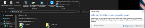

Funktioniert bei euch SMB [im LAN] auf -114114? (FTP geht - Win10 - v1 sogar auf F!Box und PC aktiviert)
Ja, mit den aus der 7490 assistent-importierten Zugangsdaten. Allerdings hat der erste Zugriff einige Zeit (ca. 30s) gedauert.
Nachfolgende Ordnerwechsel gingen dann flott.
SMBv1 ist in der Box auch noch aktiviert (ebenfalls wegen des Imports).
Komisch - wollte gerade etwas ausprobieren und bin darüber gestolpert (vor dem Boxwechsel war kein SMB aktiviert, da ich eig. dafür lieber meinen Raspberry mit SMB nutzte)
mit \\fritz.box oder \\ip-der-fb erhalte ich ein "Abelehnt vom Server"
Vll. kann dies ja jmd testen, wo vorher SMB auch nicht aktiv war - wäre nice - danke

Ich bin über "fritz.nas" reingekommen. Wie gesagt, die Box hat sich kurz Zeit gelassen.
fritz.nas ist ja http-Zugriff nicht SMB, wenn man den NAS-Speicher der F!Box als Netzwerklaufwerk einbinden möchte:

fritz.box und fritz.nas sind erstmal nur DNS-Namen für die Fritzbox. Entscheidend ist, wie es dahinter weitergeht. Ich meine in den Standardeinstellungen sei fritz.nas auch der Freigabename.
Meine 7590 heißt FB7590-1 und auch der Freigabename lautet so. Also komm ich mit \\FB7590-1\FB7590-1 an die Daten. \\fritz.box\FB7590-1 und \\fritz.nas\FB7590-1 geht aber auch, und auch \\fritz.box und \\fritz.nas und \\FB7590-1.
Wie Du in #213 sehen kannst, verwende ich wie von AVM beschrieben und wie ich auch meine Raspberry-SMB-Freigabe eingebunden habe, die IP.
\\192.168.10.1
Also nichts mit Domain/DNS.
Nachdem sich leider niemand mit einer 5690PRO bisher gemeldet hat, versuche ich es nun per VPN auf einer 7580 und 7530 und werde berichten.
// IPSec zur 7580 funzt nicht mehr - hatte ich bisher nicht getestet.
