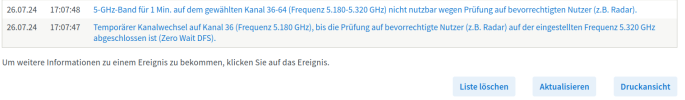

Leude, ich kann mir das auch nicht erklären, zumal ich Kanal 44 als fest eingestellt hatte. Aber hier der allererste Eintrag nach dem Neustart, noch bevor die Box wieder eine Verbindung zur Glasfaser und zum WLAN hatte.
Ich warte jetzt mal ab, ob mit Autokanal das ganze behoben ist. Crasht die Box erneut, dann schalte ich testweise mal das 5GHz WLAN aus.
Es muss auch beim derzeitigen Stand nicht unbedingt sein, dass die Box alle Einstellungen korrekt umsetzt oder korrekt in den Ereignissen wiedergibt.
Nach meinem Verständnis des nachfolgenden Textes von der AVM-Homepage dürfte es aber gar nicht zur Radarproblematik kommen, wenn ich den Kanal 44 nutze und vor allem dürfte mir kein Problem auf Kanal 64 bei 5.320 GHz entstehen, der ja 120 MHz entfernt ist und in dessen Bereich ja nur 80 MHz-Bandbreite auftreten sollte.
"Falls Sie die FRITZ!Box an einem Ort einsetzen, an dem ein Radar dauerhaft oder stündlich erkannt wird, können Sie die Deaktivierung des 5-GHz-Funknetzes durch manuelle Einrichtung von Funkkanal 36 bis 48 unter "WLAN > Funkkanal" verhindern. Die Funkkanäle 36 bis 48 werden nicht von Radaranlagen genutzt, weshalb hier keine Wartezeit eingehalten werden muss. Da die Reichweite und der Datendurchsatz auf den Funkkanälen über 48 jedoch deutlich besser ist, ist die manuelle Einrichtung eines Funkkanals von 36 bis 48 nur im Ausnahmefall sinnvoll."
Ich würde vermuten, dass die Festeinstellung nicht korrekt verarbeitet wird und die Box dann Fehler produziert, wenn DFS anspringt.
Aktuell war die Box auf Kanal 108 mit 160 MHz Bandbreite aktiv. Manuell auf Kanal 44 eingestellt, nutzt die Box bei manuell eingestelltem Wifi 6 aber auch 160 MHz Bandbreite, verbindet aber alle Clients mit 80Mhz.
Eingestellt auf Wifi 7 belegt die Box bei fest eingestelltem Kanal dann 80 MHz Bandbreite, sucht sich auch bei Wifi 7 freiwillig den Kanal 40 und gerade gab es wohl auch für kurze Zeit ein Störsignal auf den Kanälen 52 bis 64.
Mein Fazit:
Die Box macht derzeit vermutlich im WLAN Stress und löstst damit schlimmstenfalls Reboots aus, die ich in der 114114 nicht kannte, die aber jetzt auftreten.
doch, da ist der Denkfehler: stellt man die Box manuell auf K36, 40, 44 oder 48, dann werden 160 MHz abgestrahlt, der K64 also abgedeckt, und dort ist DFS-Pflicht für eine Minute. Und die neueren 4*4-Boxen können keine User-veranlassten 80 MHz mehr einstellen - das ist passé seit Entfernen der Schalter 80/160 MHz.
Wird aber im Rahmen von DFS ein Zw-DFS gemacht, dann wird
  • die Bandbreite von 160 MHz auf 80 MHz reduziert
  • der Kanal 36 eingenommen
  • der Bereich K36 bis K48 überstrichen, so dass der Bereich K52..K64 geprüft werden kann. Die Prüfdauer ist dort 1 Minute. Ab K116 aufwärts jedoch 10 Minuten Prüfpflicht.
nach der Zw-DFS-Prüfung schaltet die Box nach kurzer Zeit erst auf 160 MHz hoch, geht danach aber nach mindestens 10 Minuten erst in den oberen Bereich ab K100, sofern dieser gewünscht ist.
Die alte 7590 war etwas cleverer und ist schon nach etwas mehr als 1 Minute auf K100+ gewechselt (falls gewünscht) und dann nach weiteren gut 9 Minuten erst von 80 auf 160 MHz gewechselt. Hat den Vorteil, dass die maximal 1000mW im oberen Bereich schon 9 Minuten früher genutzt werden.
Es würde mich aber nicht wundern, wenn gerade dort noch ein begrabener Hund läge, einer der Art, die bei der Zw-DFS-Gängigmachung der 7590ax auch zu sehen war.

Anbei nochmal die WLAN-Umgebungen. Die Fiber-5690 hat insgesamt weniger "Mitstreiter" im Netz wohingegen die VDSL-Box reichlich weitere Funknetze auszuhalten hat, aber insgesamt deutlich weniger Radar-Ereignisse im Ereignislog hat.
Positionierung der Fiber-5690: Oberste Etage im 7.OG, inklusive Einflugschneise BER und Rettungshubschrauber-Routine-Strecken.
Positionierung der VDSL-5690: Erdgeschoss, Flur, mindestens 4,5 Meter Entfernung zu allen Außenwänden.
Zum Vergleich der Radar-Ereignisse:
Die VDSL-5690 hat nach 33,5 Stunden Uptime auf 25 Seiten Ereignis-Log gerade einmal zwei Radarereignisse zu verzeichnen. Eines davon auch direkt nach dem Start der Box. Das zweite Ereignis hat ein Repeater 3000 am anderen Ende des Gebäudes eingefangen. Eigenständige Reboots bislang: keine.
Die Fiber-5690 hat nach 7,25 Stunden Uptime auf 9 Seiten Ereignis-Log ingesamt 5 Radarereignisse eingetragen.
Leider bleiben nach den selbständigen Reboots die Ereignis-Logs nicht erhalten.
Zur Bildreihenfolge: 3 Bilder aus der VDSL-5690, 4 Bilder aus der Fiber-5690.
