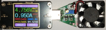

Mir stellt sich da die Frage, ob sich die Leistungsabgabe am USB-Port softwareseitig (Stichwort Firmware-Update) beeinflussen lässt, ob ob AVM hier hardwareseitig irgendwelche Spannungswandler wegrationalisiert hat, so dass hier mit keiner Verbesserung in Zukunft zu rechnen ist. Mit 0,54A wäre ja gerade mal USB2 Niveau erreicht.
Ich glaube ja eher an andere Zusammenhänge, also nicht, daß die 5V-Versorgung das Problem bereitet sondern die sauschnelle Interaktion mit der SSD die Probleme bereitet und die CPU sich selbst überfordert.
Aber das werden wir ja sehen, sobald jemand eine externe Versorgung anlegt, ob die Probleme dann weiterbestehen.

Einige der aktuellen Boxen haben leider mittlerweile nur noch EINEN USB Port und manchmal sogar nur noch USB 2.0. Da dürfte so manche 2,5" HDD gar nicht mehr laufen mit max. 500 mA.
Nun, solange sich niemand mit einer 5690Pro mal eine Messung z.B. mittels der von mir vorgestellten Kombination von Geräten macht, fischen wir weiter im Trüben. Ich habe eben noch ein Foto der Kombination gemacht (links=Messgerät, rechts elektronische Last). Habe sie in einen 1zu4 passiven Hub mit USB3.2 Gen2 eingesteckt und noch immer 950mA bekommen. Anbei Foto:
