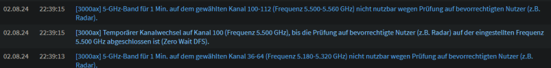

Nun sendet der Master auf Autokanal auch wieder auf den hohen (gewünschten) Kanälen, der 3000AX ist davon 'noch' unbeeindrruckt.

Der 3000ax braucht erfahrunsgemäß wenige Minuten, weil er ja die Zw-DFS-Phase des Masters mitmachen muss; daher strahlt der 3000ax erst auf K100+, danach aber erst unter K100, wenn der Master über K100 wechselt; man gönne ihm daher die 10 Minuten für die Radarprüfung (K116..K128)

Die Systemmeldung ist weiterhin FALSCH, weil der 3000ax kein Zero-Wait hat! Er muss auch 1 Minute warten auf K100 bis K112 und blendet daher das Signal so lange aus
