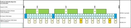

Ja, im 2,4 Ghz Band sollte man sich bißchen auskennen mittlerweile:
Wlan, Zigbee, Thread und Bluetooth werkeln da rum, aber mit korrekter, FESTER und bewusster Kanalwahl kann man Interferenzen gut minimieren bis vermeiden:

Außerdem sollen die Module grundsätzlich weit weg von 2.4 GHZ WLAN platziert werden. Wie das mit der 5690pro funktionieren soll, wo alles auf einem Haufen installiert ist, das frage ich mich schon lange.
Das funktioniert bei mir schon immer problemlos. Man sollte aber darauf achten, dass (z.B.) eine Hue Bridge einen anderen Zigbee-Kanal verwendet, als die Fritz!box. Für Wifi 2.4 GHz verwende ich Kanal 1 fest vergeben und bei Zigbee die Standardeinstellung der Fritz!box. Die Hue Bridge befindet sich seit über 10 Jahren in unmittelbarer Nähe der Fritz!box. Zigbee Kanal der Fritz!box ist 25 und die Hue Bridge verwendet Kanal 20
