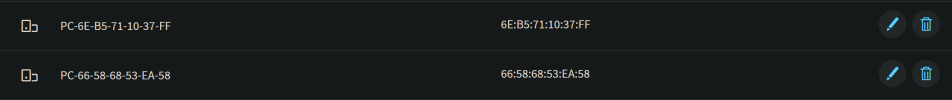

Hier einmal die eigentlich verbundenen Mac Adressen:
Und dann das was diesmal neu angemeldet wurde beim Ankommen Zuhause:
Also wieder zwei gänzlich andere Mac Adressen. Und das jedes mal, wenn man Zuhause ankommt, was sich entsprechend recht schnell auf dutzende und hunderte Einträge im Heimnetz aufaddiert...
