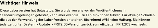

Bei meiner 6490 werden seit dem Update auf 7.39 keine IP-Adressen der Clients mehr angezeigt.
Außerdem wird die VPN-Verbindung zu einer entfernten 6490 mit 7.29 nicht mehr aufgebaut (dort wird timeout-Fehler IKE Error 0x2027 gemeldet).
Ein einfaches zurück zur offiziellen 7.29 (ohne irgendwelche bootloader) geht bei mir auch nicht :-(

Nach einem Neustart der 6490 (7.39 labor) sind die IP-Adressen wieder da!
VPN geht nicht. Ich könnte die andere 6490 auch mit der labor updaten und dann die vpn-Verbindung neu anlegen. Aber damit warte ich momentan lieber noch, vielleicht krieg ich noch einen Tipp auf meine AVM-supportanfrage.
Die VPN Client Verbindungen musste ich bei einer von mir betreuten 6490 nach dem Update auch neu einrichten, haben danach aber wieder einwandfrei funktioniert.
