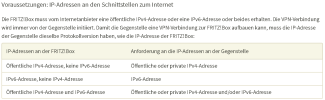

Gravierend nicht, aber ich musste auf der 6490 (7.39-101859) das VPN (also das Config-Häkchen) zu einer anderen Box erst deaktivieren und reaktivieren, damit es funktionierte.
Das ist aber eine recht steile These! Auch wenn Wireguard nicht möglich ist, so wird IKEv2 unterstützt und u.U. auch DS-Lite/IPv6 zwischen zwei Anschlüssen? Dies war bisher nur dann möglich, falls eine Seite über eine öffentliche IPv4 verfügte. Dass dabei
das VPN zu einer anderen Box erst deaktivieren und reaktivieren, damit es funktionierte.
logisch erscheint, ist im Nachgang dann einleuchtend. (zumindest für mich).
LG
Wenn ich das richtig verstanden habe, geht nur Client --> LAN VPN über IPv6 (und natürlich DS Lite LAN <--> IPv4 LAN
