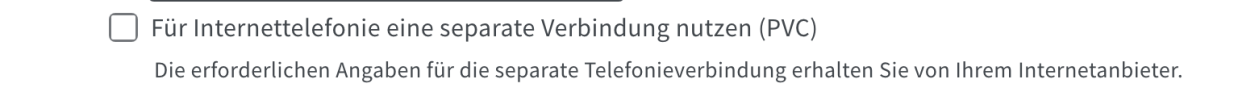

Zwei baugleiche 6591, eine funktioniert, eine nicht. Der Unterschied lag in den Anschlusseinstellungen (Telefonie -> Eigene Rufnummern -> Anschlusseinstellungen):
- funktionierende Box: „Weitere Verbindung für die Internettelefonie über den Kabelanschluss nutzen" AUS
- nicht funktionierende Box: derselbe Haken AN (Standard nach Einrichtung am Kabelanschluss)
Haken auf der Problembox raus, speichern: innerhalb von Sekunden alle drei Nummern grün, im tcpdump auf der Gegenseite treffen die REGISTER ein. Danach auch der Modus „FRITZ!Box im Heimnetz" nutzbar, der vorher als „geht nicht über VPN" galt.

- Telefonie -> Eigene Rufnummern -> Anschlusseinstellungen
- „Weitere Verbindung für die Internettelefonie über den Kabelanschluss nutzen" AUS
- optional zusätzlich „Portweiterleitung des Internet-Routers für Telefonie aktiv halten" kurz AN und wieder AUS – das stößt nur den Register-Retry sofort an, ist für die Lösung nicht nötig
- Übernehmen, Ampel abwarten
- Die eigenen Provider-Nummern (Vodafone) registrieren danach über den normalen Internetweg; bei mir seither stabil, auch über Neustarts der Box hinweg.
