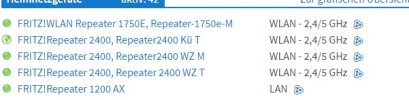

Was soll denn das jetzt ... seit 7.57 spinnt die 6591 total
Screenshot 2023-10-18 183819.jpg 5ghz ist fest auf Kanal 36 eingestellt - schon seit Monaten, lief bis 7.56 auch wunderbar
doch nun folgendes:
vor allen ich habe noch mehr andere Repeater, dort ist alles i.O.
160MHz Kanalbandbreite, Kanal 36-48 sind nur 80MHz Kanalbandbreite, bei 160MHz wird dann Kanal 36-64 verwendet und somit eben "Zwangs DFS". Entweder damit leben oder auf 80MHz Kanalbandbreite reduzieren.
[Edit Novize: Gelöschten/zerstörten Beitrag wieder hergestellt - Threadvandalismus wird nicht geduldet]
ok, aber warum wird der Radar nur an einem Repeater erkannt und vor allen seit 7.57
möglicher weise habe ich das Problem gefunden
Es ist nicht die 6591 mit 7.57 sondern der 1200AX mit 7.57.
Nachdem ich den gestern entfernt habe, wird kein Radar mehr erkannt.
Werde am WoE mal die gefixte 7.31 auf dem 1200Ax installieren und mal schauen was passiert
