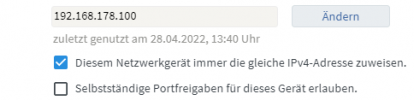

Denn der DHCP einer FRITZ!Box kann auch feste IPs unter/oberhalb der Range ( *.20 bis *.200 ) verteilen.
Oberhalb ( *.201 bis *.254 ) empfehle ich aber nicht, da diese IPs VPN Benutzer zugewiesen werden.
Repeater, Drucker, oder was sonst noch eine eindeutige IP haben soll, lass ich von *.2 bis *.19 vergeben.
Wenn mehr benötigt wird, wird einfach die Range verkleinert, beispielsweise nur von *.100 bis *.200, dann können feste IPs von *.2 bis *.99 via DHCP vegeben werden.
Mit fester IP via DHCP vergeben meinst du das, oder ?

Ganz genau. - Feste IP außerhalb der Range via DHCP vergeben.
...so siehts aus ;)

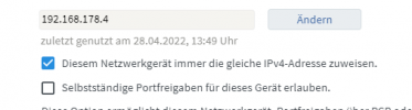

So wie koyaanisqatsi das beschrieben hat konfiguriere ich das schon seit der in Ehre ergrauten 7050 :) Du stellst am Client die feste IP ausserhalb des DCHP-Ranges der FB ein und gut ist (und wie erwähnt nicht den oberen freien Bereich ab .200 nehmen). Und feste IPs innerhalb der Range geht über den Haken im oben gezeigten Screenshot im Post #148.

Doch das geht. Einige meiner Geräte haben seit Jahren feste IPs (auch außerhalb des DHCP-Bereichs) per DHCP fest zugewiesen.

Klar - aber wichtig ist ja, und das ist nicht unbedingt klar: Wenn Du einen Pool von z.B. 20-200 konfigurierst - kannst Du trotzdem bzw. außerdem auch - wie oben mit Bildern verdeutlicht - einem Client über dessen HW-Adresse eine IP-Adresse außerhalb dieses Pools zuweisen (also z.B. x.y.z.<1-19> oder x.y.z.<201-254> Wie gesagt: Innerhalb geht natürlich auch).
