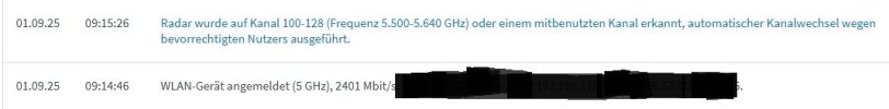

Bei mir läuft die FW 8.20 sehr bescheiden auf meiner 6660 :-(
Die 6660 läuft bei mir als Clientbox an einer 6690 Masterbox. Diese ist direkt per Kabel mit dem Master mit 2,5 Gbit/s verbunden.
Die 6690 läuft noch auf 8.03, die aktuelle offizielle Version.
Was mir seit dem Update der 6660 auf 8.20 aufgefallen ist.
Die 2,5 Gbit/s Verbindung zwischen den beiden Boxen (Direktverbindung, kein Switch dazwischen) wird zwar voll angezeigt, ist aber um einiges langsamer als vorher.
In den Netzwerkeinstellungen der 6660 wird angezeigt EEE nicht ausgehandelt. Die Einstellung ändern von automatisch auf aus hat das Problem gelöst und der Speed ist wieder voll da.
Die Mesh Übersicht der Masterbox hat mehrere Fehler. Teilweise werden mir LAN Geräte, die direkt an der 6690 angeschlossen sind, an der 6660 angezeigt.
Teilweise werden LAN Gerät als offline unter Netzwerk dargestellt und fehlen komplett in der grafischen MESH Übersicht. Ein mehrfaches Trennen des Stromsteckers an der 6660 und 6690 konnten das Problem nicht lösen. Die Geräte funktionieren allerdings tadellos und sind auch im Netz erreichbar.
An der 6660 ist ein Repeater 1200AX verbunden. Hier ist die Datenrate von 1,4 Gbit/s auf 556 Mbit/s gesunken. Ab und zu schwankt das ganze und geht mal auf 7xx Mbit/s hoch und wieder runter.
Die 6660 und der 1200AX arbeiten dabei mit 160 Mhz, zumindest wird das in der GUI er Geräte so angezeigt. Es spielt auch keine Rolle, ob die Einstellungsübernahme aktiv ist oder die Kanäle fest verankert werden. Auch ein setzen der Kanäle über 100 bringen hier keinerlei Verbesserung, der massive Einbruch ist im 5 Ghz Band zu erkennen.
Die Radarerkennung im 5 Ghz Band ist extrem gestiegen. Teilweise wird hier mehrmals täglich ein Radar erkannt, mit der 8.03 ca. alle 2 Wochen einmal.
Sobald ich die Startpartition ändere und die FW 8.03 nutze, sind die angesprochenen Probleme wieder weg und alles funktioniert wieder wie vorher.
Mittlerweile habe ich das Update 3x durchgeführt, um hier ein Problem ausschließen zu können, aber die Probleme sind immer noch da.
Darum schließe ich einen Hardwaredefekt und ein Wetterradar in Nachbargarten aus, da die Probleme unter der 8.03 nicht auftreten.
Hat jemand ähnliche Erfahrungen gemacht?

Ich habe das Anzeigeproblem nach etlichen Tests endlich lösen können.
Man trennt die LAN Verbindung der 6660 zur 6690 und startet die 6660 neu und anschließend oder gleichzeitig die 6690.
Man wartet bis die 6690 hochfährt und alle Clients einsortiert - die MESH Ansicht passt und alle Geräte werden an der richtigen Stelle angezeigt, auch der verschwundene Switch auf LAN2.

Auch heute war es wieder so, nur mit dem zusätzlichen Inhalt, das wenn ein Fehler gefunden wird, dieser in einer der nächsten FW gefixt wird.
Fakt ist, sobald sich ein Client im 5 Ghz Netz der 6660 anmeldet, wird ein Radar erkannt, und das in Dauerschleife.
15.09.25 11:11:37 Radar wurde auf Kanal 100-128 (Frequenz 5.500-5.640 GHz) oder einem mitbenutzten Kanal erkannt, automatischer Kanalwechsel wegen bevorrechtigten Nutzers ausgeführt.
15.09.25 11:11:14 5-GHz-Band für 10 Min. auf dem gewählten Kanal 100-128 (Frequenz 5.500-5.640 GHz) nicht nutzbar wegen Prüfung auf bevorrechtigten Nutzer (z.B. Radar).
15.09.25 10:41:08 Radar wurde auf Kanal 100-128 (Frequenz 5.500-5.640 GHz) oder einem mitbenutzten Kanal erkannt, automatischer Kanalwechsel wegen bevorrechtigten Nutzers ausgeführt.
15.09.25 10:35:44 5-GHz-Band für 10 Min. auf dem gewählten Kanal 100-128 (Frequenz 5.500-5.640 GHz) nicht nutzbar wegen Prüfung auf bevorrechtigten Nutzer (z.B. Radar).
15.09.25 10:05:29 Radar wurde auf Kanal 100-128 (Frequenz 5.500-5.640 GHz) oder einem mitbenutzten Kanal erkannt, automatischer Kanalwechsel wegen bevorrechtigten Nutzers ausgeführt.
15.09.25 09:48:03 5-GHz-Band für 10 Min. auf dem gewählten Kanal 100-128 (Frequenz 5.500-5.640 GHz) nicht nutzbar wegen Prüfung auf bevorrechtigten Nutzer (z.B. Radar).
15.09.25 09:17:33 Radar wurde auf Kanal 100-128 (Frequenz 5.500-5.640 GHz) oder einem mitbenutzten Kanal erkannt, automatischer Kanalwechsel wegen bevorrechtigten Nutzers ausgeführt.
15.09.25 09:15:27 WLAN-Gerät angemeldet (5 GHz), 2401 Mbit/s, xxxx.
Zurück zur 8.03 und alle Probleme haben sich in Luft aufgelöst.
