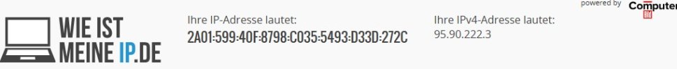

Im Onlinemonitor steht doch aber eine ip4 Adresse?
hier

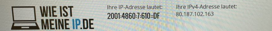

Die IPv6 Adresse ist von Google, die IPv4 Adresse von der Telekom. Wie hast du das denn gemacht? Ist da ein Tunnel offen auf deinem Gerät? Das würde natürlich deine Probleme mit VPN zuverlässig erklären.
das weis ich ja nicht.... Hotspot mit iphone (Telekom) und dann auf https://www.wieistmeineip.de/ davon ein Bild gemacht....
Ne ich hab an dem Laptop nix gemacht. der ist ziemlich neu mit Win 11......
Da muss aber was sein, sonst hättest du im Telekomnetz eine IPv6, die mit 2a01 beginnt.
Ich tippt auf irgendeinen Virenscanner mit VPN-Anbau.
ja da ist avira antivirus drauf... den mal abschalten? oder wo sieht man das sonst?
Das kann ich dir nicht sagen, ich kenne dein Laptop nicht. Wenn du es selbst nicht weißt, musst du leider zu jemanden gehen, der es kann. Für VPN ist nun mal ein gewisses Grundwissen Voraussetzung.
so hab mal probiert, avira antivirus aus und dann ändert sich die IP. Wenn ich aber den Wireguard anschalte ist das internet weg....
