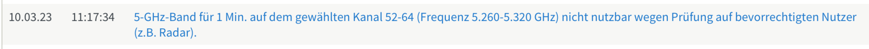

Und ich gehe mal davon aus, wenn ein Radar erkannt und der Kanal gewechselt wird, dass ich problemlos auf einen Kanal >100 zurückwechseln kann. Auch das ist bei einer 7590 ax seit September letzten Jahres, ohne Neustart, nicht mehr möglich.

Resümee nach 1 Woche Laufzeit mit der 6660 FW 73.39-103178 als Clientbox in meinem Bürobunker...
Radarerkennung 0 (in Worten: null) - das ist der Hammer, und das habe ich mir auch gewünscht.
Am selben Einsatzort, wo eine 7530 ax teilweise im Sekundentakt ein Radar erkennt, oder eine 7590 ax im Stundentakt, wird die 6660 nicht davon beeinflusst und auf einen niedrigen Kanal gezwungen oder die Bandbreite reduziert. Alleine deswegen möchte ich meine Aussage wiederholen, dass ich damit die bestmögliche Variante für mein Netz und bauliche Gegebenheiten gefunden habe. Die Box ist immer auf einen Kanal >100 fest eingestellt, Autokanal wird auf beiden Bändern nicht genutzt.

Mit der 7.39-103867 rumpelt es wieder im Karton, auch auf der 6660 Clientbox...
Mal sehen ob das so bleibt oder ob nach einer gewissen Laufzeit die Verbindung wieder "einschläft"

Die 6660 konnte noch nie ZeroWaitDFS und kann es auch mit dieser Version nicht, nur normales DFS wo 10 Minuten lang das 5 Ghz Band deaktiviert wird.
Mag sein, aber meine CLIENT-Box hat eben nur 1 min kein 5GHz gehabt:
