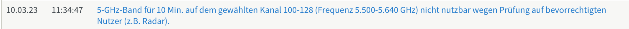

Die 6660 macht genau das, was ich schon immer haben wollte, nachdem ein Radar erkannt wurde... Sie macht selbstständig den Sprung zurück auf den voreingestellten Kanal (fest vergeben, kein Autokanal).
Ausgangssituation: Meine 6660 läuft als Clientbox in meinem Netzwerk und ist direkt über LAN 1 mit der Masterbox 6690 über 2,5 Gbit verbunden.
Die Einstellungsübernahme ist deaktiviert, SSID und WLAN Key identisch. Die Verschlüsselung zu den Clients läuft auf only WPA2 und PMF ist aus.
Kanäle sind fest vergeben - 3 und 116.
Die 6660 hat heute um 10:08 Uhr ein Radar erkannt (rot markiert)
Dabei wurde, wie es sich gehört, die Kanäle freigegeben und wechselte auf die DFS freien Kanäle 36-48 mit 80 Mhz. Warum hier nicht gleich auf 36-64 mit 160 Mhz gewechselt wird, keine Ahnung - aber das wäre auch nur jammern auf hohem Niveau!
Ca. 30 Minuten später (blau markiert), wurde selbstständig ein Scan der Kanäle 100-128 durchgeführt. Da die 6660 kein "zero Wait DFS beherrscht", wird hier das 5 Ghz Band komplett deaktiviert und ist in diesem Zeitraum "nur" über das 2,4 Ghz Band erreichbar.
Sind die Kanäle frei, macht die Box den selbstständigen Sprung zurück auf den voreingestellten Kanal 116 und arbeitet wieder mit 160 Mhz auf den Kanälen 100-128
Ich bin begeistert!!!
Das macht keine 6690 (7.50) und auch keine 7590 ax (getestet bis zur vorletzten Labor FW).
Bei identischer Einstellung macht die 6690, nachdem ein Radar auf einem Kanal >100 erkannt wurde, entweder eine Bandbreitenreduzierung auf 80, 40 oder 20 Mhz und bleibt auf den Kanälen >100 oder weicht tatsächlich (Einzelfälle, zumindest bei mir) auf die Kanäle <100 aus. Ein "selbstständiger" Sprung zurück auf den voreingestellten Kanal, erfolgt leider nicht. Dazu braucht es einen manuellen Anstoß auf "Kanalbelegung- oder WLAN Umgebung aktualisieren", dann erfolgt ohne Wartezeit sofort der Sprung auf den voreingestellten Kanal.
Die 7590 ax (Codename - die "Krücke") verhielt sich dabei mit einer Labor FW ab September 22, viel schlimmer.
War hier ein Kanal >100 eingestellt und es wurde ein Radar erkannt, erfolgte sofort ein Wechsel auf Kanal 36-64... Ein selbstständiges oder sogar manuelles Zurückwechseln war ohne Neustart der Box nicht möglich. Ob es mit der aktuellen Labor FW auch noch so ist, kann ich nicht beurteilen, da bis Dato kein Radar erkannt wurde.
Meines Wissens gehören die Kanäle ab 52 ja auch schon zum DFS-Bereich. Vielleicht muss man die ja komplett räumen?
Edit: Lies mal hier unter Punkt 1.
Edit2: ... und beachte auch die kleinen Unterschiede im Text wenn du oben z.B. auf eine 6660 umschaltest
Reaktionen: Exodus88
Das ist absolut richtig! Aber die Boxen verhalten sich meistens anders... Ein Radar wurde ja "nur" auf den Kanälen oberhalb 100 erkannt, somit stünden auch die 160 Mhz auf Kanal 36-64 zur Verfügung. So macht das z. Bsp. auch eine 7580 oder von dir verlinkten 7590. Ebenfalls arbeitet meine 6690 so, wenn sie den Sprung überhaupt macht. Diese wechselt dann von 100 bis 128 auf 36-64, beide male mit 160 Mhz.
Ausnahmen bestätigen die Regel, z.Bsp. wenn es dazu einen zweiten Eintrag zur Radarerkennung gibt.

Das ist auch absolut korrekt... Wie ursprünglich geschrieben, kann die 6660 kein zero wait DFS, und deaktiviert dafür das Band.
Die 7590, 7580, 6690 usw. können das hingegen.
Aber wie bereits geschrieben, ist das überhaupt kein Problem für mich.
