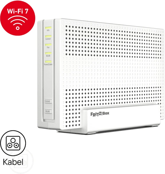

Nachvollziehbar ist das bisher nicht!
Weder das Dual-Boot System, System- & Log-Dateien noch Smart Home & Apps erklären wo die 2GB verblieben sind. Nur für Matter und Zigbee reserviert ist schwer nachvollziehbar und Dual-Boot hatten auch schon andere Modelle wie die 6591 oder 6690. Dort stehen aber 3,4GB für den internen "NAS-Speicher" zur Verfügung bei 4GB eMMC. Ca. 500MB reichen eigentlich für den Rest (Firmware inkl. Dual-Boot, Log-Dateien und Smart Home).
6591:
1     128 KiB    mmcblk0p1    SIGBLOCK0 (raw)
2       9 MiB    mmcblk0p2    Kernel #1 x86 (FAT)
3      72 MiB    mmcblk0p3    RootFS #1 x86 (SquashFS)
4       5 MiB    mmcblk0p4    Kernel #1 ARM (bzImage)
5      19 MiB    mmcblk0p5    RootFS #1 ARM (SquashFS)
6      40 MiB    mmcblk0p6    GW_FS0
7     128 KiB    mmcblk0p7    SIGBLOCK1 (raw)
8       9 MiB    mmcblk0p8    Kernel #2 x86 (FAT)
9      72 MiB    mmcblk0p9    RootFS #2 x86 (SquashFS)
10       5 MiB    mmcblk0p10    Kernel #2 ARM (bzImage)
11      19 MiB    mmcblk0p11    RootFS #2 ARM (SquashFS)
12      40 MiB    mmcblk0p12    GW_FS1
13       8 MiB    mmcblk0p13    NVRAM x86 (ext4)
14       8 MiB    mmcblk0p14    NVRAM ARM (ext3)
15       8 MiB    mmcblk0p15    TFFS #1
16       8 MiB    mmcblk0p16    TFFS #2
17     128 MiB    mmcblk0p17    AVM_UPD_TMP (ext4)
18    3,25 GiB    mmcblk0p18    Int. NAS-Speicher (ext4)
    3,68 GiB
Wenn man jetzt für die Firmware-Partitionen und/oder Log/SmartHome etwas mehr Platz hätte reservieren wollen bei der 6690 Pro, hätte man bei 4GB eMMC-Speicher nicht von 3,4GB auf 1,4GB reduzieren müssen sonder bspw. vielleicht nur auf 3,2 oder 3,0GB.
Ich habe ja eher den Verdacht, falls tatsächlich ein 4GB eMMC-Speícher verbaut sein sollte, das 2GB davon bisher gar nicht verwendet werden. Also weil man sich vielleicht offen halten möchte (bei Lieferschwierigkeiten o.ä.) in der Produktion in Zukunft auch einen 2GB eMMC-Speicher einsetzen zu können.
Aber warum schaut ihr stattdessen nicht einfach mal in den Support-Daten nach den jeweiligen Größen der Partitionen bei der 6690 Pro damit solche Spekulationen vielleicht nicht weiter nötig sind? Denn es wäre ja schon mal interessant zu erfahren, was da mit den 2GB Speicher passiert ist…

Aber die 5690 Pro hat 1,7 GB verfügbar und hat 4 GB Flash. Ich könnte schwören das es bei meiner alten 6690 Cable auch so war um die 1,7 GB. Keine Ahnung was FRITZ! it den Speicher macht.
Nein, bei der 6690 Cable sind ungefähr 3,4 GB NAS verfügbar.
Die 5690 Pro kannst mit der 6690 Pro nur bedingt vergleichen
Hab mal im Netz geschaut und stimmt, waren 3,1 GB und mehr laut den Screenshots. Ist bei mir über 2 Jahre her mit der 6690 Cable.
Diskutiert ihr allen Ernstes um 0,3 GB für's NAS, wie skandalös wenig das bei neueren Boxen sei? Im Ernst?
Leute, 8GB als USB-Stick bekommt ihr für 6€...
Das ist das ~27-fache der genannten 0,3GB.
Quatsch! Hier geht es nicht um 300 MB, sondern das die 6690 Pro nur 1,4 GB "freien Speicher" hat während die 6690 Cable über 3 GB. Es sind also 2 GB "verschwunden". Die 6690 Pro soll ja laut Bildern 4 GB Flash haben, so wie die 6690 Cable.
Ach deswegen die oben von Dir diskutierten 3,1 GB vs 3,4 GB. Verstehe!
Und ab gesehen davon, 2 GB sind immer noch nur 1/4 der oben genannten 8GB für gerade mal 6€, auf den VK herunter gebrochen, diskutiert ihr über 1,50 €. Wo ist da das Problem?
Weil Fritz den Flash-Speicher anders nutzt und weniger für Mini-Freigaben vorhält?
Möchte ich das NAS nutzen, sorge ich definitiv für ausreichend Speicher.
Reaktionen: FifaheId
Sicher dass die 6690Pro überhaupt noch ein Dual-Boot-System hat?
es war doch erst vor kurzen von "Bootslot not supported on device" bei der 6690Pro die Rede
Sieht dann vielleicht ähnlich wie bei einer 5590 (oder eben auch 6690 Pro) aus, die eigentlich auch 4GB eMMC-Flash verbaut hat:
0	1.933.312 KiB	mmcblk0
1	495 KiB	mmcblk0p1	alignto512
2	512 KiB	mmcblk0p2	SBL1
3	256 KiB	mmcblk0p3	BOOTCONFIG
4	256 KiB	mmcblk0p4	BOOTCONFIG1
5	4 MiB	mmcblk0p5	QSEE
6	4 MiB	mmcblk0p6	QSEE_1
7	256 KiB	mmcblk0p7	DEVCFG
8	256 KiB	mmcblk0p8	DEVCFG_1
9	256 KiB	mmcblk0p9	RPM
10	256 KiB	mmcblk0p10	RPM_1
11	256 KiB	mmcblk0p11	CDT
12	256 KiB	mmcblk0p12	CDT_1
13	512 KiB	mmcblk0p13	APPSBL
14	512 KiB	mmcblk0p14	APPSBL_1
15	512 KiB	mmcblk0p15	CONFIG
16	512 KiB	mmcblk0p16	CONFIG_1
17	80 MiB	mmcblk0p17	FIT-Partitionsset #1
18	16 MiB	mmcblk0p18	TFFS
19	80 MiB	mmcblk0p19	FIT-Partitionsset #2
20	1.716.208 KiB	mmcblk0p20	Int. NAS-Speicher (ext4)
Davon wird aber eben nur die Hälfte (also 2GB) überhaupt verwendet.
Der Unterschied 1,4GB vs 1,7GB nutzbarer NAS-Speicher (von insg. 2GB) zwischen bspw. 5590/5690 Pro und 6690 Pro ist dann u.a dadurch erklärbar, dass bei den Puma7 Modellen nicht 2 Partitionssets sondern 4 Partitionsset (jeweils 2 Sets für das aktuelle) zum Einsatz kommen (jeweils für den x86 und ARM Core), die natürlich etwas mehr Platz in Anspruch nehmen. Daher weniger nutzbarer (int.) NAS-Speicher.
6591 und 6690: 3,4GB interner NAS-Speicher (brutto).
6690 Pro: 1,4GB interner NAS-Speicher (brutto).
Hinweis/Edit:
Der Unterschied 3,4GB vs 3,1GB (jeweils GB nicht GiB) ist vermutlich wohl nur der Unterschied zwischen der Partitionsgröße (also brutto) und dem nutzbaren Speicher aufgrund des verwendeten ext4-Filesyetem (quasi netto).
Ich kann das nur noch einmal wiederholen, schaut einfach in die Support-Daten, dort steht es drin!
Also unter der Voraussetzung die anderen Partitionsgrößen sind bei der 6690 Pro unverändert geblieben (s.h. oben in #41 die Partitionsgrößen bei einer 6591 zum Vergleich) bleibt die Frage offen, wohin die 2GB "verschwunden" sind. Vielleicht so wie bei 5590 oder 5690 Pro, dass diese einfach nicht verwendet werden. Und wie schon erwähnt, selbst wenn man einige Partitionen größer gemacht hätte (für die Firmware und/oder TFFS) erklärt das nicht die "verschwundenen" 2GB, denn soviel größer wird man die Partitionen sicherlich nicht gemacht haben.
Reaktionen: Kraehe82
