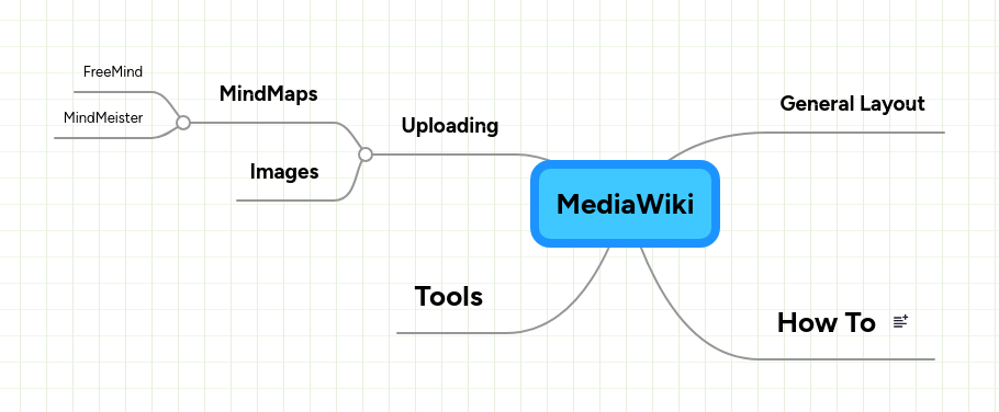

Den Abstammungsbaum wird es geben, der wird aber visualisiert mit Wolkendiagrammen bzw Mindmaps...
Diese Technik soll auch später die Dependencies aller Dateien zueinander interaktiv visualisieren können, aber das wird noch viel arbeit die erst mal zu erfassen...
Hier so etwas in der Art, zoombare Mindmaps mit denen man auch komplexe Strukturen visualisieren und anfassen kann:
Nur als Beispiel, da gibt es Extensions für Mediawiki und Semantic Mediawiki...
