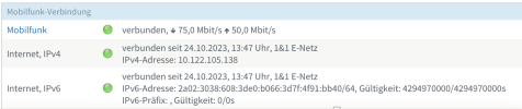

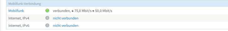

So, bin jetzt auch auf die 7.57-FW.
Die Box läuft soweit stabil, allerdings nahe ich zwei Probleme, an denen seit eben auch der AVM-Support dran ist.
1. Ich habe im DSL-Betrieb zwar LTE-Verbindung, aber keine IPv4/IPv6 Adresse
2. Im Fallback bekomme ich beide Adressen, habe aber keine Internetverbindung
Hat jemand eine Idee (mit der 7.29er-FW hat alles funktioniert)?
Harry
Fallback:
DSL-Betrieb:

So, einen kleinen Nachtrag zu #28:
Die Box läuft unauffällig und zuverlässig mit der 7.57er-FW.
Der GUI ist deutlich schneller als mit der 7.29
Mit WireGuard funktioniert auch endlich das DVB-C-Streaming von meiner 6660-CLIENT-Box, sogar ohne WLAN nur mit LTE
(hat über die IPsec-VPN bisher nie funktioniert).
Auch das Fallback über LTE läuft jetzt problemlos.
Dafür musste ich allerdings die Interneteinstellungen für LTE/IPv6 auf Tunnelprotokoll umstellen,
bei der lief 7.29-FW lief es mit der "nativen" Einstellung.
Sogar die VOIP-Rufnummern von 1&1 werden jetzt im Fallback-Fall sauber registriert!
Harry
