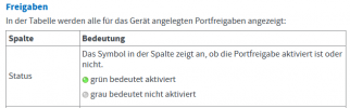

Auszug FritzBox:
in der FRITZ!Box 7390 bleibt meine eingestellte IPv6 Freigabe (Externer Port 443) nicht aktiv, sondern schaltet automatisch aus.
Die Freigabe wird aktiv, wenn ich "IPv6 Interface-ID" die des Geräts eintrage. Nach einiger Zeit setzt der Router die Interface-ID zurück. Gar nicht doof, dachte ich mich okay: Dann wähle ich in dem Rechner als private IPv6 die selbe Interface-ID (also die letzten 4 Bereiche) identisch zur externen IPv6. Dadurch steht im Router immer die korrekte.
Soweit so gut; jetzt bleibt immer die korrekte Interface-ID im Freigabebereich der Fritzbox stehen. Allerdings schaltet noch immer der Status nach einiger Zeit (1-2 Stunden) auf nicht aktiv. Weder PING6 noch 443 sind dann erreichbar.
Wenn ich die Interface-ID dann einmal in eine ausgedachte ID ändere, speichere und wieder zurück ändere und speichere, dann geht es wieder auf grün.
Da ich die Freigabe nicht immer wieder manuell aktiv schalten kann, benötige ich Hilfe.
Wo ist mein Denkfehler?
Liebe Grüße!
Danke für eure Hilfe!
PS: Das freigegebene System verwendet keine temporäre IPv6. Das war mein erster Ansatz. Ein "erneutes speichern" der immer selben Interface-ID führ ja auch dazu, dass es wieder geht. Also muss der Wurm woanders sein.
Fritz OS ist das aktuellste.
Auszug FritzBox:
