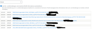

- Mesh-Handover scheint jetzt gut zu funktionieren (bin durchs Haus gelaufen und habe mit der AVM-WLAN-App geschaut mit welchem Mesh-Element ich verbunden bin)
Ich vermute, dass es sich hierbei nur um normales WLAN-Roaming des Clients handelt und nicht um das angepriesene Mesh von AVM.
Aufschluss darüber findest du im Ereignis-Log unter WLAN, vorausgesetzt du hast den Haken für An- und Abmeldungen gesetzt.
Steht dabei "xxxx hat sich angemeldet", war es der Client selbst und nicht das AVM Mesh.
Findest du Einträge über AP- oder Bandsteering, war es tatsächlich die Masterbox.
Im Grunde genommen spielt es auch keine große Rolle, wenn alles so funktioniert, wie du es möchtest.
