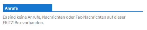

Diese Anzeige auf der Übersichtsseite ist fehlerhaft. An der Fritz!Box sind zwei DECT-Telefone und ein Telefax (FON1) angemeldet und werden auch in der Heimnetzübersicht gelistet.
Ich habe dann mal die DECT-Telefone gelöscht, die Fritzbox neugestartet und versucht, die DECT-Telefonie über den Button "Gerät anmelden" neu zu verbinden. Nach Klick auf "Gerät anmelden" kommt man zwar in den Einrichtungsassistenten für Telefoniegeräte, jedoch bleibt er hängen, obwohl man auf "weiter" klickt (man kommt immer wieder auf die Seite zurück).
Ruft man den Einrichtungsassistenten für Telefoniegeräte jedoch über "Telefonie" - "Telefoniegeräte" auf, lassen sich die Mobilteile problemlos anmelden, allerdings zeigt die Fritzbox auf der Übersichtsseite weiterhin obige Meldung an, dass kein Telefoniegerät mit der Fritzbox verbunden ist.

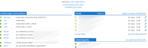

Es gibt ein Update: wenn die Anrufliste aktiviert ist, sieht das ganze so aus. Deaktiviert man die Anrufliste wieder, kommt obige Anzeige.
Kurze Rückmeldung zu meinem o. g. Problem: Das Problem ist bei AVM bekannt und wird in einem künftigen Fritz!OS behoben, aber noch nicht bei Fritz!OS 8.0, so der AVM-Support.
Kann dein Problem mit der Anzeige der Anrufliste nicht nachvollziehen, bei mir sieht die Anrufliste ganz normal aus
Nutzt du Firefox? Verringere mal den Maßstab auf 110 oder 100%
Da fehlts nicht am Menü, hatte das nur wegen der Übersicht abgeschnitten, so sieht es in Voll aus, Menü auf der linken Seite ist natürlich da
Bei mir reagiert das GUI überhaupt nicht auf Größenänderungen im FF.
Runter bis 30% und rauf bis 120% sehe ich immer exakt das selbe Bild, erst ab 130% beginnt es größer zu werden und Bereiche auszublenden.
Getestet auf meiner 7590 mit der jüngsten Labor.
Mir ist diese Bevormundung überall sowieso ein Dorn im Auge, wenn ichs kleiner/größer haben möchte so hat das Gründe und soll nicht durch dubiose Programmierung verhindert werden!
Konnte ich nicht erahnen, dass im Bild nicht die ganze Fläche aufgenommen wurde; in der Version 8.00 ist dies definitiv anders - siehe dazu meine Info zu ebendieser
