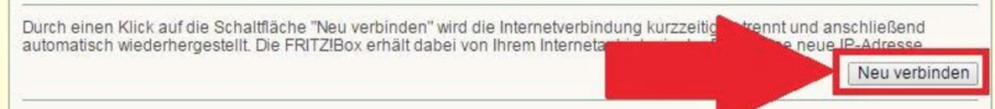

Kann sich die Box überhaupt beim Anbieter "abmelden" ? Wo ist der Auflegen-Button in der GUI?
Bei Internet -> Online-Monitor: Sie sehen nun den "Neu verbinden"-Button. Wenn du den drückst, wird aufgelegt. :)
Was natürlich nur ein Teil der Antwort ist, denn bei neu verbinden wird nicht klassisch "nur" aufgelegt sondern direkt wieder eine neue DSL-Verbindung ausgehandelt. Damit bist du, auch wenn Du direkt danach den Stecker ziehst, fast zu 100% wieder im Zeitfenster der Assia-Überwachung, bevor der Syncversuch mangels Stecker endgültig abgebrochen wird.
Wobei das alles mit dem "abmelden" vom DLSAM nur Theorie ist, belegt hat das noch keiner.
Nein, damit kann man sich wirklich nur beim Anbieter "abmelden", es wird danach eine neue PPPoE-Verbindung mit den eingetragenen Zugangsdaten hergestellt. Die DSL-Verbindung bleibt bestehen.
Genau darum geht es hier doch - die Abmeldung vom DSLAM, denn nur diese ist Assia-relevant.
Deine Einwahl beim Provider ist dem Line-Manegement völlig schnurz.
Ok, diese Abwahl kann man mit dem Button Neustart hervorrufen bzw unter DSL/Störsicherheit, wenn man die Leitungs-Parameter dort ändert und "übernimmt", denn damit startet die FB ja neu. Einen einfachen Button Abmelden (vom DLSAM) gibt's jedoch nicht
neu synchronisieren, bedeutet doch ein ab- und aufbauen der Synchronisiation der DSL-Vebrindung, welches in dieser Reihenfolge einfach so ausgeführt wird, wo kann man dann denn den Bremskeil zwischen dem ordendlichen Abbau und dem neuen Aufbau der DSL-Synchronisation "einschieben" ?
Ich bezweife, dass jeder ein Millisekunden genaues Gefühl hat, wann man die Box dann stromlos gemachen werden könnte ohne etwas im DLM zu triggern.
