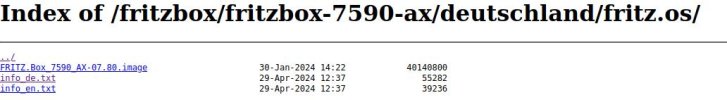

ist gleiche/selbe, die bereis veröffentlicht wurde - auch exakt gleicher Inhalt
