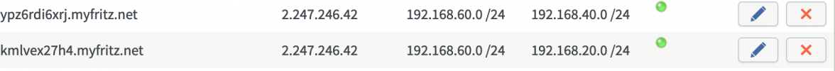

Nur das Erstellen einer neuen LAN2LAN Verbindung scheint einzuschlafen, EDIT:korrigiere dauert länger. Und es gibt verschiedene optionen beim erstellen.
Sehr verdächtig ist, daß ein Teil der ipsec Verbindungen funktioniert ein anderer nicht.
Auch komisch ist, ipsec zu firmware 7390 6.23 funktioniert und zu 6.51 nicht. Aber von der selben IP, von wo es nicht funktioniert, funktioniert es wieder mit einer7590-7.39...
ABER jetzt wird es lächerlich, von der 6.51 aus funktioiniert es zu anderen 7390-6.23 oder auch 7490-6.98. Seh komisch.
Bildschirmfoto 2022-05-04 um 11.48.36.pngBildschirmfoto 2022-05-04 um 12.13.54.pngBildschirmfoto 2022-05-04 um 12.16.32.pngBildschirmfoto 2022-05-04 um 12.48.41.png

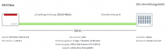

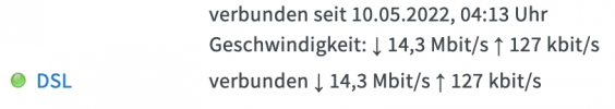

Hier etwas ziemlich komisches
Aber DSL zeigt anderes an. Und ein Speedtest, zeigt reichlich Speed an. up34 und down140. Wohl gehemmt durch WLAN. Aber trotzdem komisch. Habe noch keinen Reboot durchgeführt, aber dann sollte es wieder in ordnung sein.
