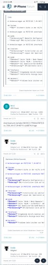

Ich verstehe es auch nicht, allerdings ist der Log mit Spoiler auf dem Smartphone deutlich schlechter zu lesen (meine Meinung).
Bisher läuft die 98715 ohne große Auffälligkeiten, die ungefähre Leitungslänge ist bei mir wieder auf dem Wert von vor der Beta, obwohl sich der DSL-Treiber (1.196.9.2) nicht geändert hat.
Einen direkten Unterschied, bis auf die blaue Schriftfarbe und der Dickschrift kann ich nicht auf meinem Smartphone erkennen.
Ich glaube das es ursprünglich um den Datenverbrauch ging, kann mich aber auch irrern.
Die 98715 läuft seit heute Nachmittag auch unauffällig, und macht was sie sollte.
Deshalb hängst jetzt (wegen des Datenverbrauchs) gleich dein ganzes Bild/Screenshot rein (ohne Vorschau). :p
Wenn einem beim Text laden das Datenvolumen ausgeht, sollte dieser auch nicht im Mobilnetz in Foren unterwegs sein.
Und ohne Markdown war es für mich mobil besser zu lesen bei Dolde.
Aber für dieses Posting hat es gereicht? Schon sehr seltsam...
Für ein editieren von dem Beitrag von dolde hats gereicht, aber nicht für eine Antwort? Auch sehr seltsam... :D
Wäre wirklich super wenn du dazu eine Aussage machen könntest, wie wir das zukünftig handhaben sollen.
Ich habe Doldes Posting doch nachbearbeitet, weil seine Bytes für „code=markdown“ offensichtlich nicht mehr reichten, für das anschließende Beantworten meines Postings aber schon. Warum sollte ich das hier noch ausführlich kommentieren?
Das ist einfach der Standard, den die neue Forumssoftware unterstützt, der
- übersichtlich ist
- auf allen Geräten gleich gut lesbar ist
- ressourcenschonender ist als Bilder
Dass mehr Code-Zeilen gezeigt werden, als bei Quotes, ist halt Pech. Man kann nicht alles haben. …
Btw: Hinweise meinerseits zur Beitragsformatierung/-gestaltung in Thementhreads stellen keine(!) Diskussionsgrundlage dar. ;)
Daher hier bitte beim Thema bleiben. Thx
