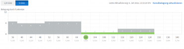

Kann das jemand nachvollziehen oder bin ich die einzige mit dem Problem, dass das 5GHZ WLAN in der Grafik Störquellen hat?

@alexandi, da sieht es auch so aus. Ich kann machen was ich will.
Ein Neustart ändert nichts, auch das aus- und einschalten vom ändert nichts WLAN nichts.
