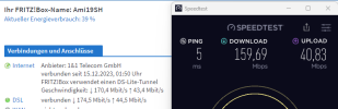

Bei mir steht da auch 170,4 Mbit/s Download und beim Speedtest über LAN-Kabel kommen nur 159 Mbit/s Download zustande.
Wo die 10 Mbit/s Unterschied auch immer bleiben.
Passt eigentlich. 174Mb/s Brutto-Sync entsprechen max. ca. 164Mb/s Nutzdatenrate. I.V.m. etwas Reserve beim BRAS/BNG-Profil passt das dann die knapp 160Mb/s gemessene Netto-/Nutzdatenrate. 170Mb/s sind jedenfalls definitiv nicht möglich, das ist dann eher als Brutto-Wert zu verstehen was da 1und1 im PPPoE-AuthAck übermittelt.
