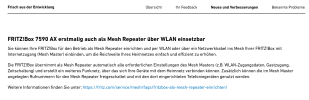

Alter AVM Artikel (veraltet und muss bald aktualisiert werden). Verbindung war nur per Kabel möglich.
Screenshot 2025-04-06 at 10-59-17 Kann die FRITZ!Box als WLAN-Repeater eingesetzt werden FRITZ...png
Neuer AVM Artikel, Verbindung nun per WLAN möglich:
Screenshot 2025-04-06 at 10-59-25 FRITZ!Box 7590 AX erstmalig auch als Mesh Repeater über WLAN...png
Im Fritzbox Menü der 7590 AX
WLAN > Mesh Repeater> Fritzbox als Mesh Repeater > per WLAN
Hier kannst du dann aus der WLAN Liste deinen Mesh Master auswählen und die 7590 AX per WLAN statt per Kabel nun damit verbinden, was vorher nicht möglich war.
Dazu musst du NICHT über Internet> Internetzugang > weitere Internetanbieter > vorhandener Zugang über WLAN gehen.
Das wäre dann für solch ein Szenario:
Screenshot 2025-04-06 at 11-11-56 Vorhandener Zugang über WLAN in FRITZ!Box einrichten FRITZ!B...png
